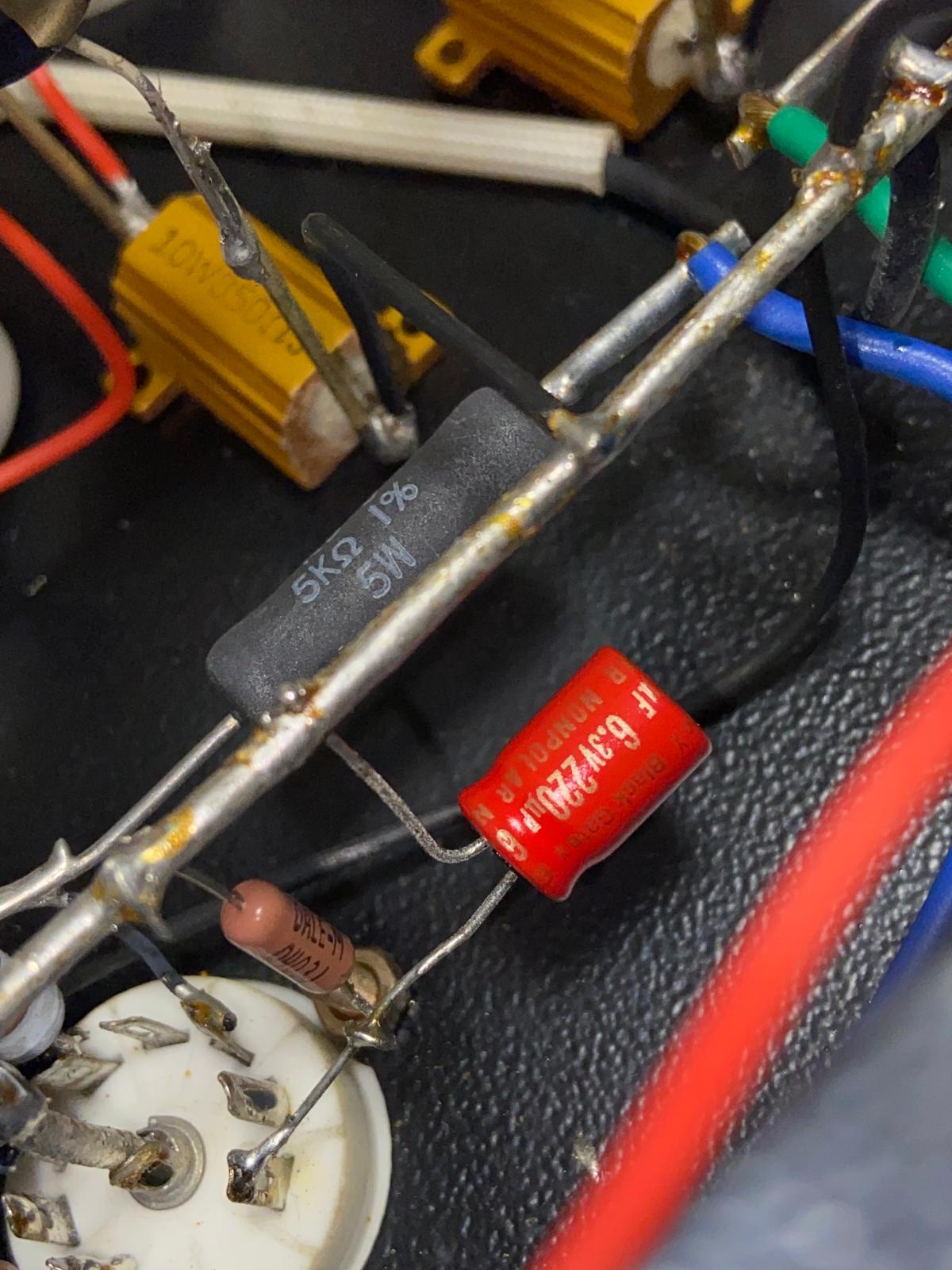

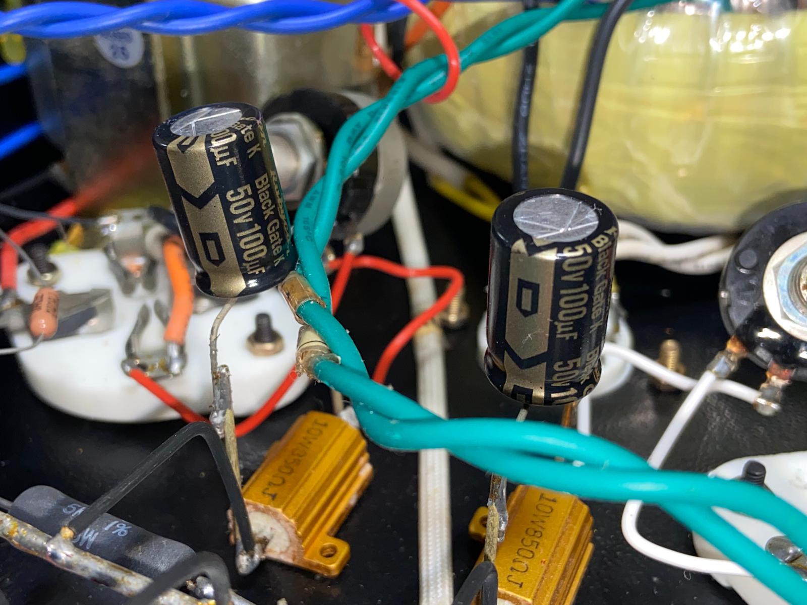

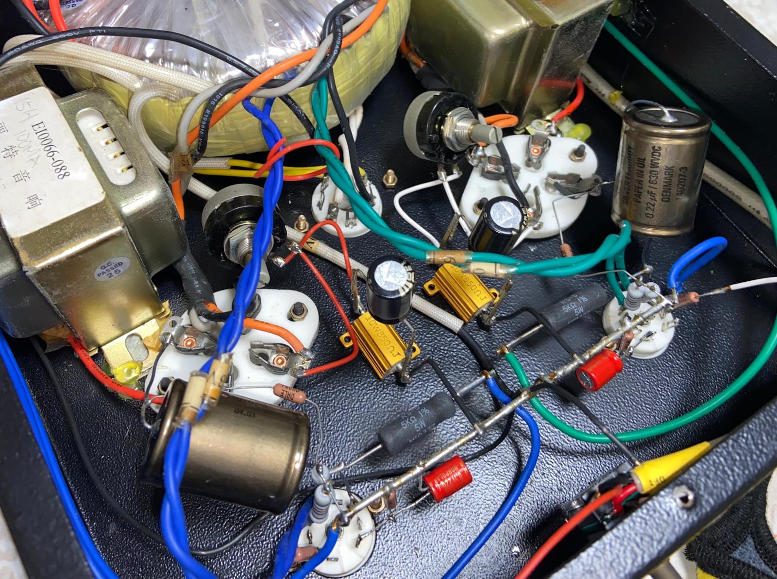

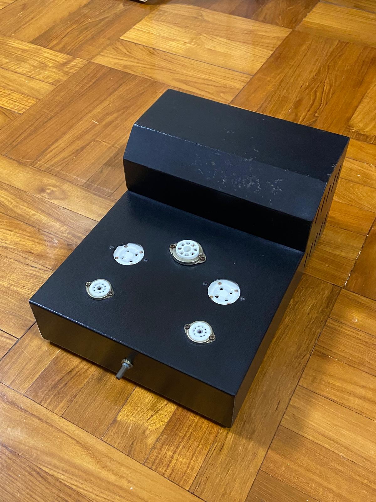

喺籠底摷返部機出嚟,我睇返,啲零件都唔錯,原來當時嘅我係咁捨得用靚料:laughing:
如果有20年以上DIY經驗嘅朋友,就有可能認得佢係來自哪裏,大家估唔估到啊。呢部係乜嘢機呢?又係由邊度做㗎呢?
當年台灣網站出品,2A3套件
見你加左燈絲火牛改用膽整流,但又見唔到濾波電容,不知效果如何?
我由原來的CRC濾波,改了LRC濾波,原本的電壓降太大,見過有人燒電阻:scream:

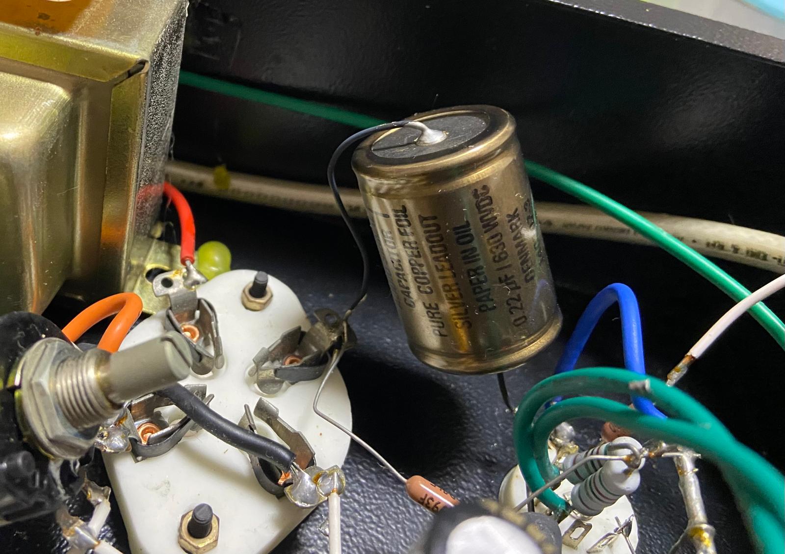

電容和輸出牛是放在機頂上的盒子內:blush:
聲音不錯的,略嫌輸出細了些.

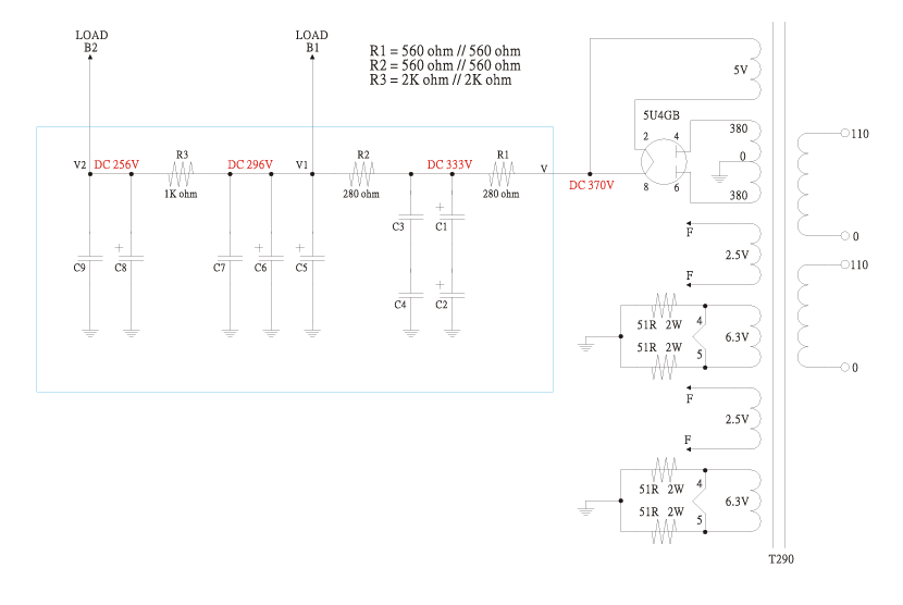

另外一個方法可以解決電壓降的問題就是可以少改綫路,由原本的電容交連改爲直接交連,即不用那0·22uf 電容,當然綫路其它電阻同偏壓也要調整才可以。
終於找到線路圖 :laughing:
這樣的線路可以直接交連嗎?
可以上網搜尋Loftin white 2A3, 有很多綫路參考
1個讚
唔該晒 :pray:
