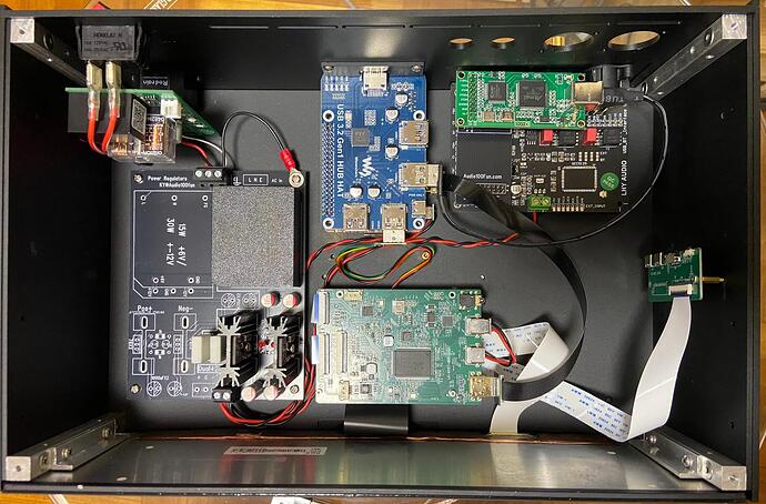

機箱設計特色:
  • 可用 Raspberry Pi 及 12.6” LCD屏 (BOE NV126B5M-N41)(可配觸屏),配合適用軟件(如 Volumio 及外掛程式) 組成 CAS 播放系統
  • 可用老虎魚音訊數位音訊輸出板增加不同格式數碼輸出 (已測試HDMI I2S 支援 DSD DoP)

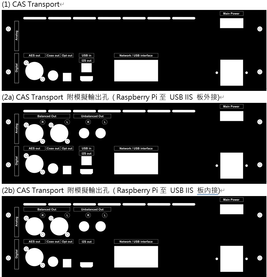

  • 配合用家需要,團購提供三款背板,供用家自行組裝 CAS Transport 或 CAS Transport+解碼 需要 (機箱已預開Soekris dam1021 安裝孔)
  • 機箱適用於任何Raspberry Pi。配合建議的 Raspberry Pi USB HUB HAT,機箱附有配件封住背板漏光位置(使用Raspberry Pi4 時適用)。
- 配合接線需要,需自行配套 Raspberry Pi USB HUB HAT

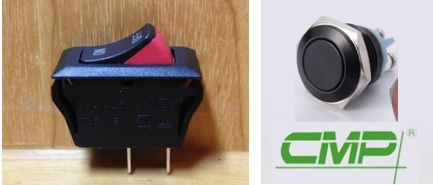

- 機背主開關配合機頂復位式開關(配自行配置軟開關電路)
- 其他規格及加工

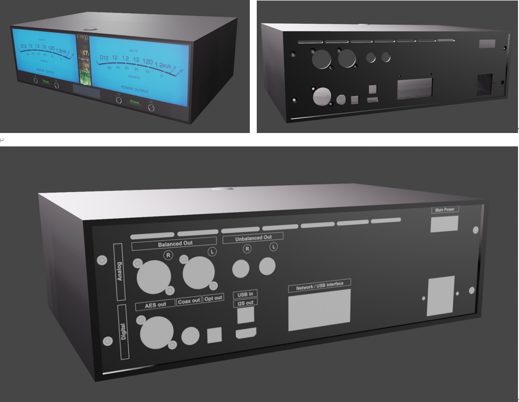

(1) 324mm(W) x 180mm(D) x 108mm (H)
(2) 黑色幼沙配背板雷射刻字(白字)
(3) 背板預開孔,提供3款(1個 CAS Transport 及2個 CAS Transport 附模擬輸出孔版本)
(4) Raspberry Pi 對應機底及機背已開孔,幫助散熱
(5) 機底已開6個 M4 機腳孔、用家可自行採購不同機脚
- 隨附配件
(1) 機內 USB DC 供電接頭
(2) HDMI 扁接線及接頭 (由Raspberry Pi至12.6” LCD屏)
(3) 機背主開關船制及機頂19mm開關制(復位式)
(4) M2.0/M2.5/M3.0 PCB銅柱,供安裝之用。
機背式樣:

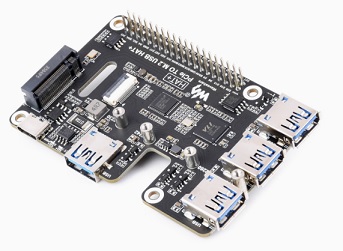

2.2.2 Rasperry Pi 5 USB HAT (兩款二選其一)
2.2.2.1 USB HAT 只有 USB 連接功能
微雪 Raspberry Pi 5擴展板 PCie轉usb3.2Gen1免驅高速usb拓展板HAT+標準 (參考價:¥104)
https://detail.tmall.com/item.htm?_u=dhh0mue96b2&id=773411346448&pisk=g8r46MTV4iIqGScxouiwTTTWbwixWc5CslGsIR2ihjccWxsMbRynCtCOHzkg17BOHmwi_5PSwhM1k1KaaSw3lqN_lfDiZ72Xcfsx75yQ95t1DrMMb7wtS5ZaBhkgI5Bx1tQ7H-ntj61CdMwYHO8nsuq2mLAuevtinagDugyfF61CAG7DEc5VO5Gjn6JoLvminVxMrTkEdEmiSf2lUAD6iFx0sTWrLvYMnEccq3DIZIAmifmoqADHShcMjTyowAmis50cU8ckMAcM4X3cE-8HocTF6rh3nb-MYLHKohyv5HtINx04j-cPFTZr3qlny7YdsoV7IoZxyaYrX8aU_PVORUn4Irmmd-I24D20Plk7fOTZiSEzEo3yLHPE05u3m4JMf-mZa0kuxOTKNulbsouldHusqkgnmz_RGViqL5qYgd-gt8wQD4ENTQcTlvnod-I24D2mIgyX6YqGzlU2sFumeYlCUTuNZJTHisOaeFLtSuHrOO66WF3mAYlCUYY9W4UxUX6FF&spm=a1z09.2.0.0.78932e8d1VsH7T&skuId=5295131381097
2.2.2.2 USB HAT 附 NVMe 硬碟介面 (選擇 NVMe 請留意安裝後會否頂背板)
微雪 樹莓派5 PCIe轉M.2轉接板4路USB 3.2擴展板支援NVMe硬碟協定 (參考價:¥135)

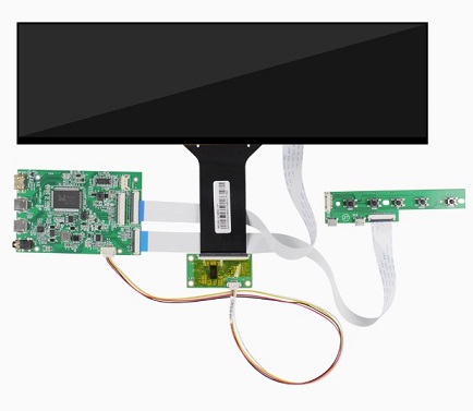

  1. 12.6寸 LCD屏
    BOE NV126B5M-N41 (需同時購買驅動板及觸控板) (參考價及連結待補充)

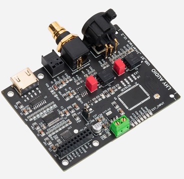

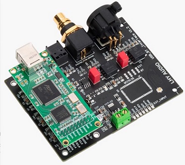

  1. USB介面( Amanero Combo384 或 XMOS)及數位音訊輸出板
    -可按實際需要選擇購買
    老虎魚音訊數位音訊輸出板 (參考價:¥148/¥258( 含Amanero Combo384 國內方案版))
    若擬使用意大利原版 Amanero Combo384 暫未能找到採購來源,請直接聯繫廠方了解 Amanero - High-Res Audio Interfaces )

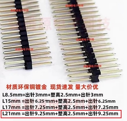

    若制作連解碼,建議提示賣家不要銲接 Amanero Combo384 排針。收到後再自行銲接雙向排針,一邊接老虎魚音訊數位音訊輸出板,另一邊接DSD解碼板)
https://item.taobao.com/item.htm?abbucket=8&detail_redpacket_pop=true&id=645281524477&ltk2=1752389665495glv1sni92naa08qey5txv&ns=1&priceTId=2100c82417523896599121504e0a5c&query=老虎魚音訊數位音訊輸出板&skuId=4654074721199&spm=a21n57.1.hoverItem.13&utparam={"aplus_abtest"%3A"63a9ee2c6d185807671bcc9beaf831db"}&xxc=taobaoSearch
https://item.taobao.com/item.htm?id=884502842902&pisk=gRhxvU6Ey3xmFYcYrqJlSruKNbLoDL04wmuCslqcC0n-5mZ0j-N1Vaa38GabhVa_60iMuo060chTVSwZnlq0X53ZvUxHtB0qu5PHxHAnHh9GbSUb5la657aa5rTuheN8ahP6xHAhEaw2m5iGiyuXNTaUVra_csTRPyaa1r6bCUE7WyW1cci6y8a3lis_5o1SPrq5fGZ_l4w7uya1l5w6y4Zz55Zsf-T-Pb49ku7bk1HxMbkpYNddHth8k-EOiuCTibf3ekZuV1tIhrhUAqZR11ZKi_KmyqxAT4Vq9DUnmQ1xv2lr2ziB63FZ4Ai_W0OFjSkn0Xy-zp1SrSE7dAwJlIg8MoenwJQCeSHs0feqHN8EPSirLkyXU3z-iX2TY8IWc408cJHtm35_mv3S2Jclq6VZ4Ai_W0sA4Zcn9Y25xkUGhULRQOybzCoRQr1OvwFgykYbhOWaIzz8xULAQOyXqzEHlZBNQ8fc.&spm=a21xtw.29178619.0.0&sku_properties=-1%3A-1%3B-2%3A-2
HIFI非同步數位 XMOS XU208 模組 USB 轉 IIS DSD支援DSD256 (參考價:¥148)
若制作連解碼,建議提示賣家不要銲接排針。收到後再自行銲接雙向排針,一邊接老虎魚音訊數位音訊輸出板,另一邊接DSD解碼板)

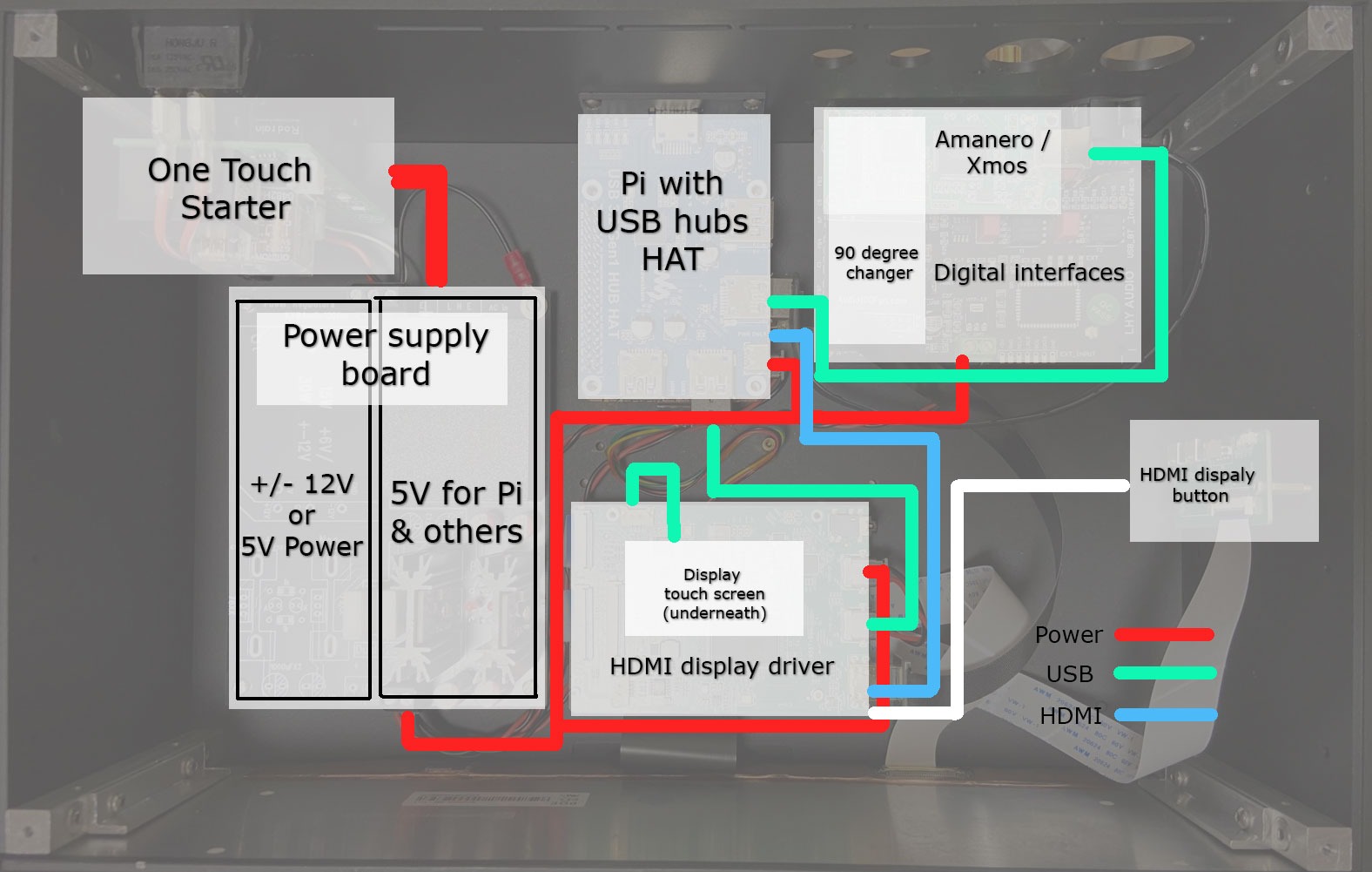

機箱內接線圖
如果你不是像圖中使用2A 的背板, 你需要一條type A 的USB線在機背外面連接pi 和Amanero。

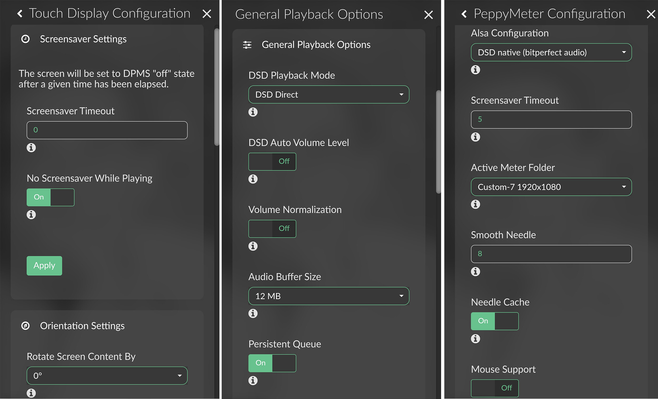

安裝方法,請參考 :
  1. 下載 Raspberry Pi 版本 image, 並且燒錄到micro SD card 上作為Raspberry 開機用
    Get Started - Volumio
2)安裝 Peppymeter and setup

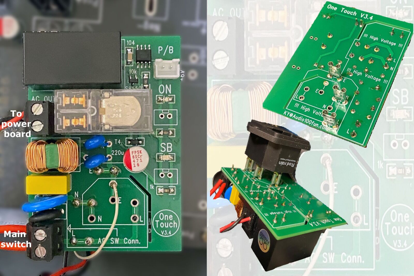

One touch 一鍵開關
功能:以push button 開啓或關閉主電源,一按開,一按關。周而復始。
套件包含變壓器,適合世界各地電壓。板上可接上主電源開關掣、按鈕開關和輸出電源。板上亦有LED燈顯示當時連接狀態。(Standby / On)
此套件內含有EMI濾波線路(亦可Bypass),可以將市電雜訊先過濾一番。

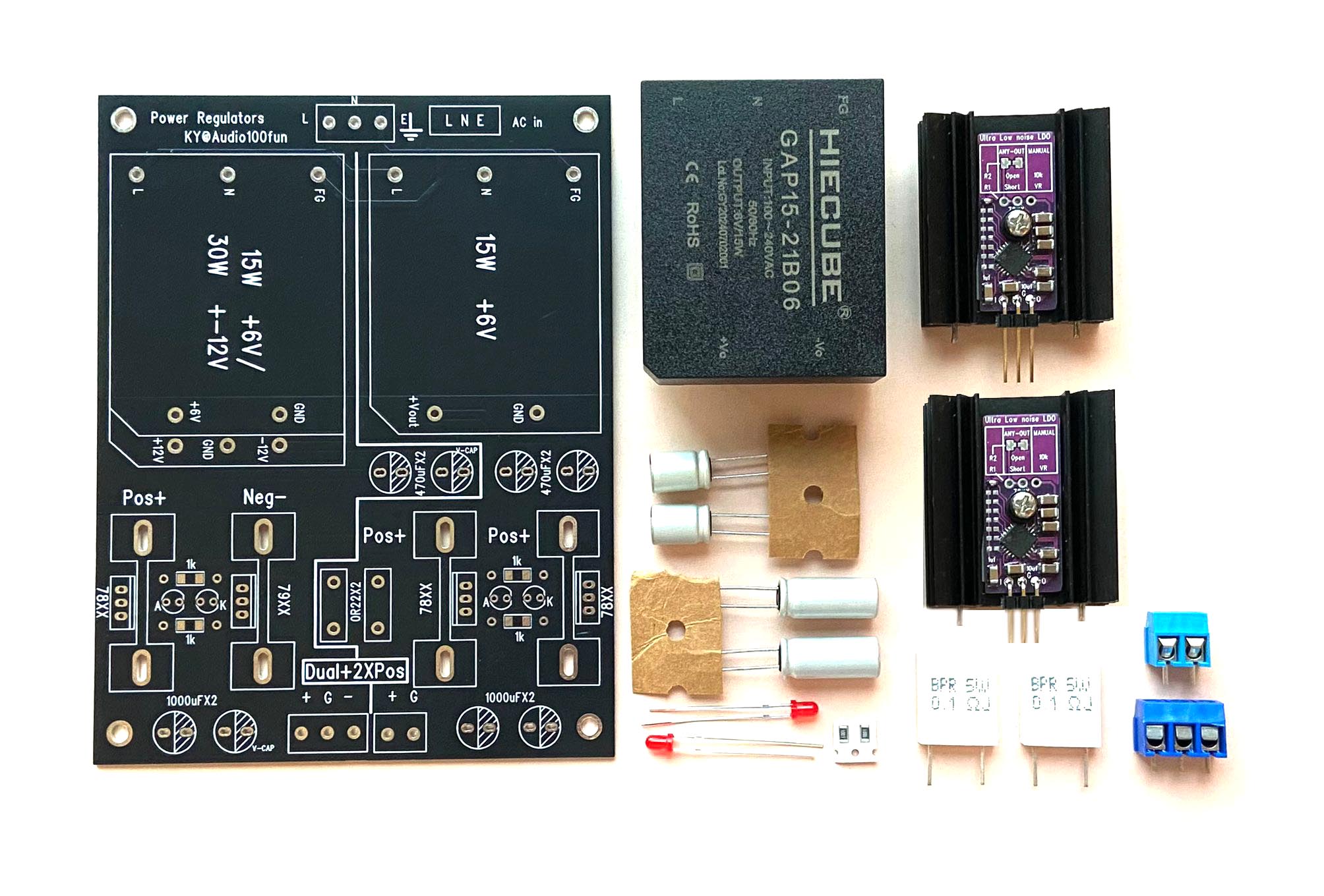

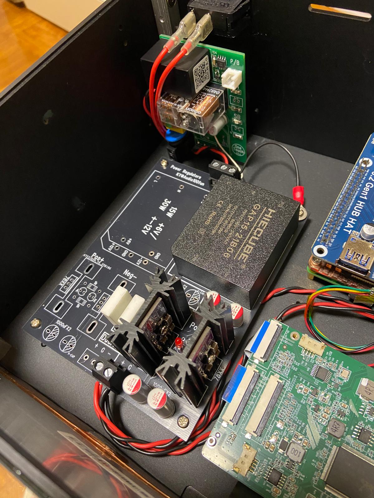

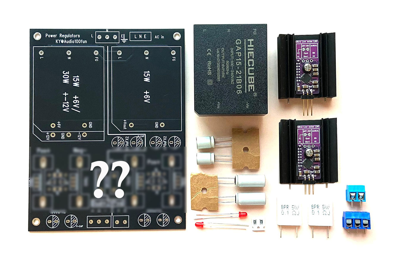

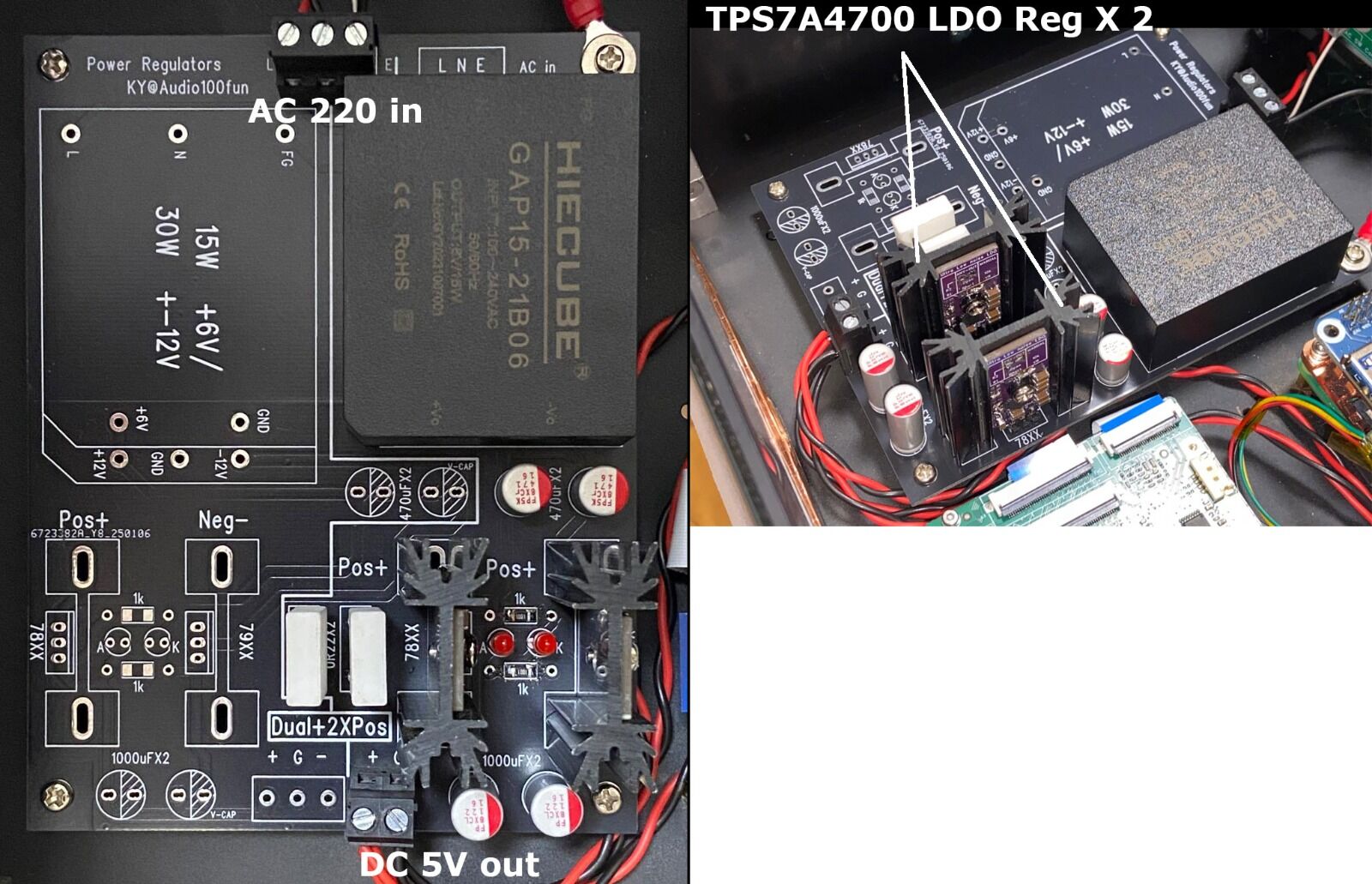

Power Regulators 穩壓板
功能:輸入市電經變壓器再穩壓輸出到Raspberry pi 及其他模組使用。穩壓板左側預留一正一負輸出給DAC使用或作輔助供電其他模組。
板上可以配上78xx / 79xx 樣式腳位的穩壓器,可自行替換。
此套件已經配置了TPS7A47xx 超低噪穩壓器兩枚以供電給Raspberry pi 使用。
此穩壓器不單止只限於這場合使用,Diyer可在板上輕易改變輸出電壓,在不同場合調出你需要的穩定低噪電壓!
負極穩壓使用TPS7A33,正極穩壓 為TPS7A47
兩款穩壓器也有個別出售,每顆HKD $80。如購買穩壓器,會一併送上電容、LED、電阻及接插座。(變壓器請自備)
由於此穩壓器比較精密,可以免費代為焊接。歡迎各位師兄們落手焊接,一嘗DIY的樂趣!
套件原價HKD$300
早鳥優惠 :collision:7月31號前下單的HKD $250:collision:

:collision::collision::collision:由於power Regulate穩壓器輸出約2A只適用於Raspberry pi 及其簡單周邊。
有見及此,現正upgrade這塊板到4A輸出,以符合較耗電大的周邊使用,如NVMe 硬盤等等。
到時你可以使用一至四個TPS7A穩壓器以配合你的用途需要。
套件上已經有兩枚, 額外的穩壓器數目請寫下來.
新的板子已經畫好! 打樣中, 一到手就給大家知道 :folded_hands:

Power Regulators 穩壓板套件 ( 含: PCB + 牛 + 2 X TPS7A47 Regulators + 電容等小零件)

一點提返大家,4A穩壓器最多是4A電流輸出,但變壓器輸出只有15W,最多只能輸出約3A電流。所以穩壓板只會輸出3A左右電流。但相信己足夠Pi5 + NVMe 硬碟供電使用

4A 版本出爐 ! 供大家參考 :blush:
上圖是4A Power Regulators 穩壓板套件, (未加上解碼器用的Regulators, 解碼電源牛和小零件)
