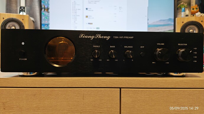

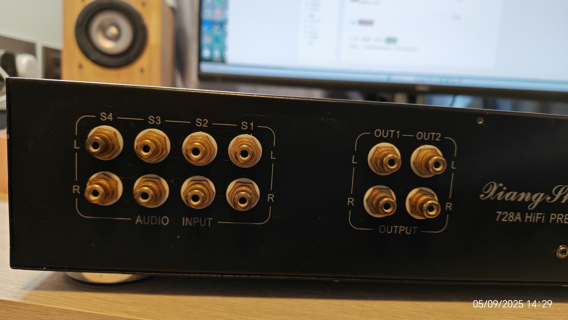

前級有 4 組無 label 輸入, 2 組輸出. 如用 Portable Player 輸入, 不論插那一組, 個 Selector 同 Volume 制都是唔運作 = 無用. 但 2 邊 Channel 出到正常聲同音量.
如果我插 Phono Amp 入, Selector 同 Volume 制正常運作, 但只會得 1 面有聲 … 點解會咁?

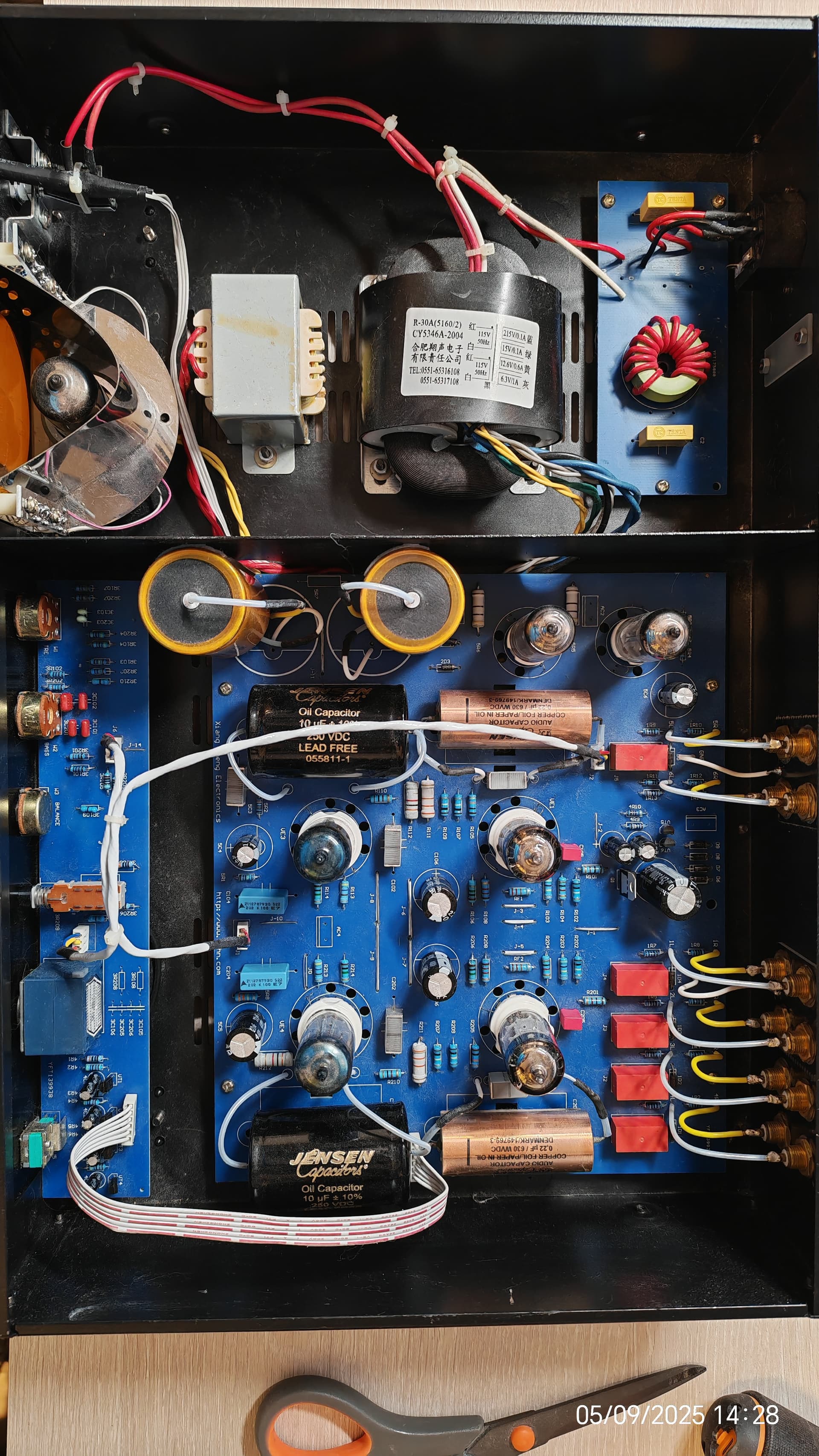

我覺得係接觸不良的問題,可能試下換線
換過幾組唔同嘅線
洗過曬rca頭
最難明嘅係,點解我用portable player輸入
個selector同個volume掣都完全冇作用
不論我插input 1 2 3 4都係咁

可能輸入版上的relay因為震動關係變成虛焊
奇怪是我用唱盤輸入,input一至四都work
可以用selector揀到,只係全部都係只有右邊有聲
但portable player輸入,兩邊channel都有聲
但係個selector同個volume就廢咗
我懷疑phono隻膽有問題, 試下換o左佢
