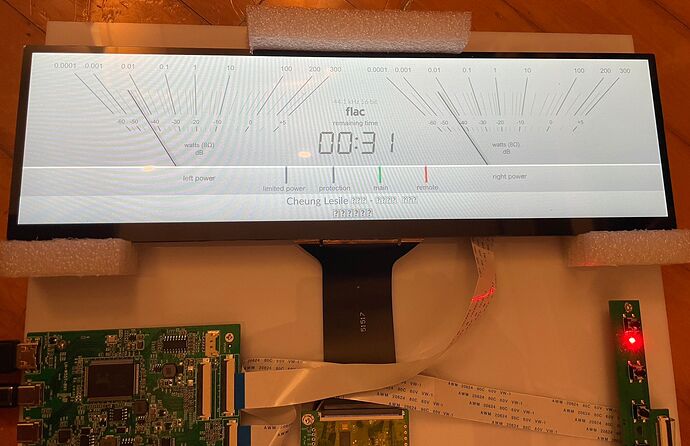

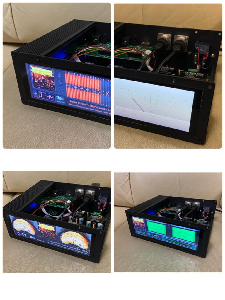

12.6" Display Volumio 播放器
呢個就係我之前做好的streamer, display 大小是7.9 寸
pic01
pic02
2個讚

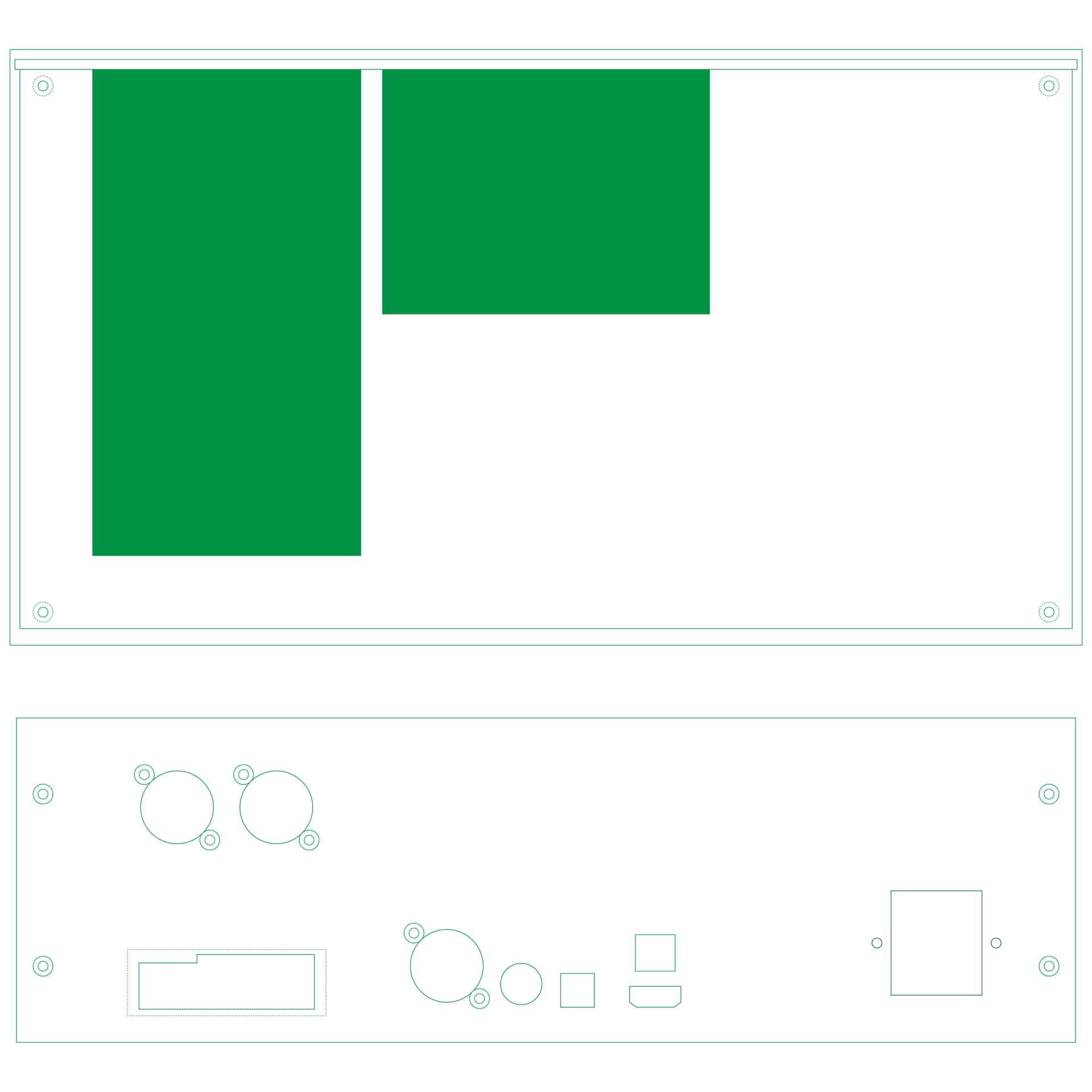

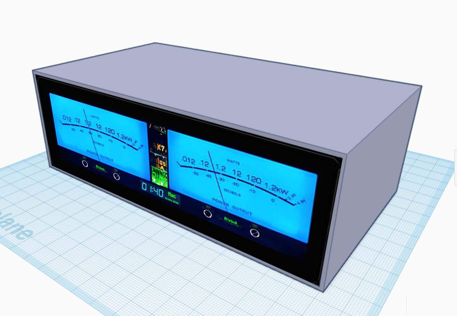

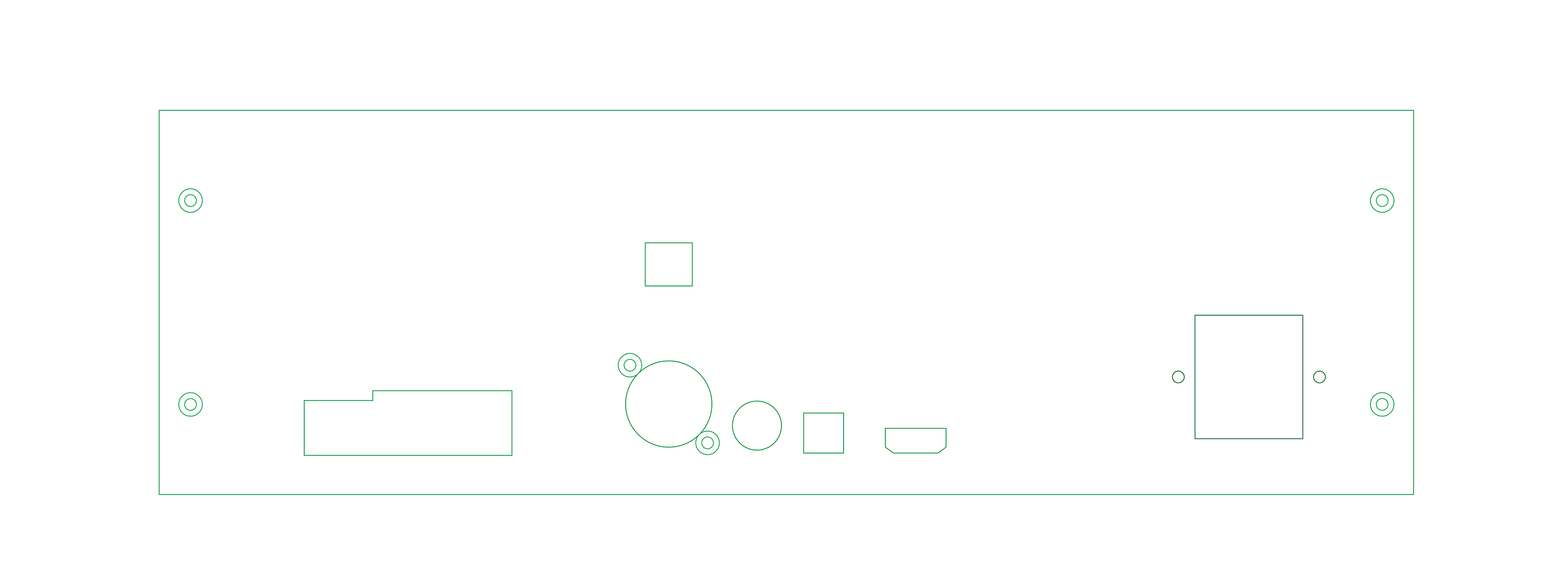

預計大小如下
324mm (W) x 180mm (D) x 108mm (H)
6061 鋁 CNC 訂制,白或黑打幼沙,背板雷射刻字
未知價,,待完成圖紙再報
這個是純Transport 版,另有一解碼版, 分別只是背板
左邊是 Pi4, 中間是老虎魚 I2S 轉數碼輸出板,佢上面是 Amanero/XMOS USB板
大家可比比意見

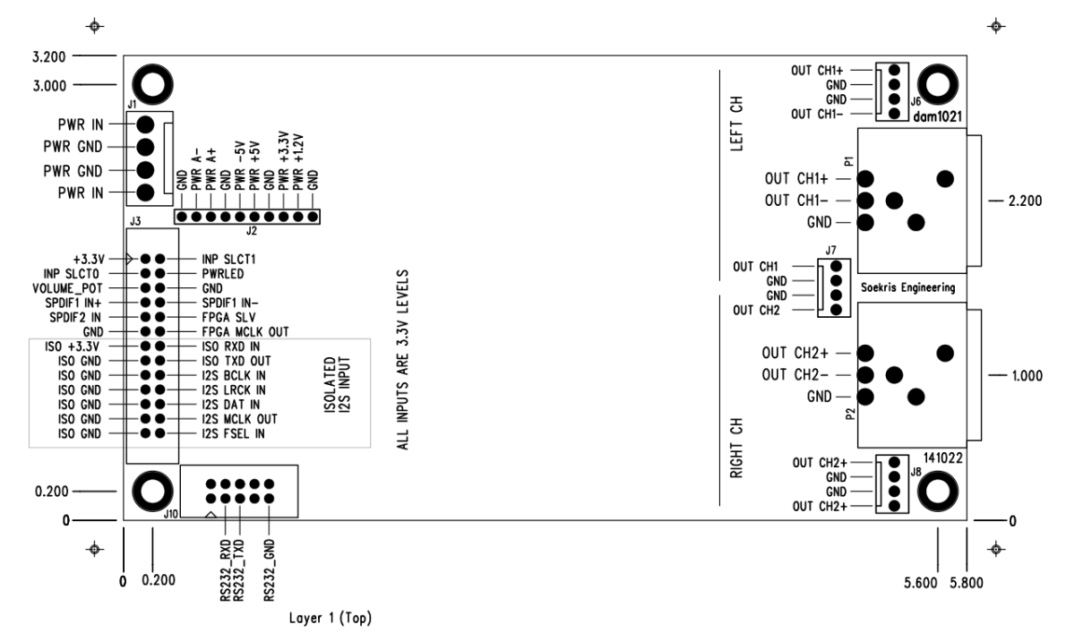

有Ching 想擺放2張Dam1021作平衡輸出. 我想開孔也是在Pi 上的位置,不過DAC就放在機箱的底板上
由於沒實物在手,有冇邊位ching 確認一下單位是否「吋」
我有實物在手,今晚講你知
辛苦小肥兄了 x 2 :+1:
板闊14.7x8.1cm, 孔位距離從邊緣減5mm,即13.7x7.1cm
幾時開團,我部 macbook 差唔多打柴

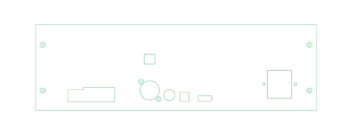

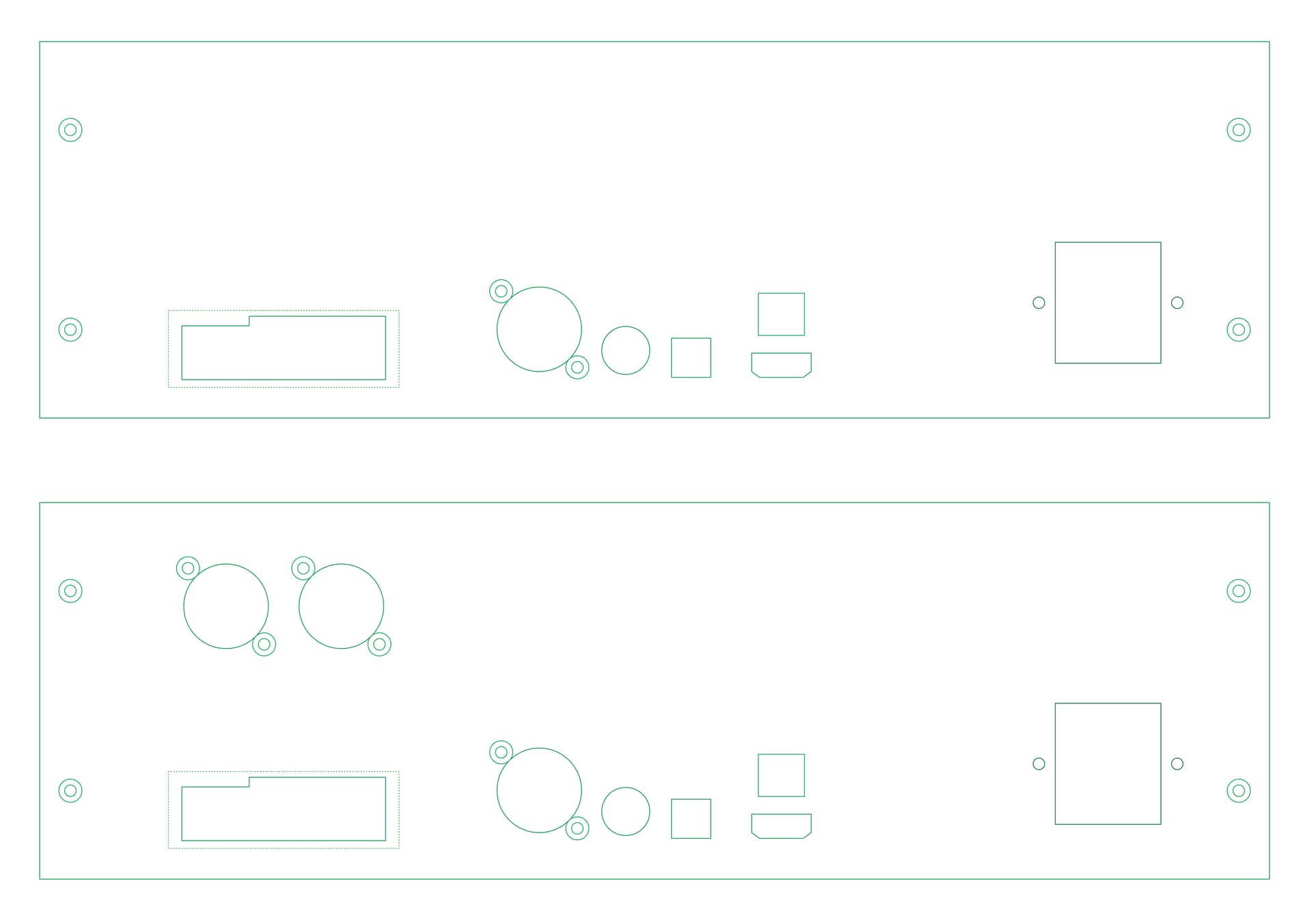

分兩個版本:分別只是左邊多了兩個 XLR 供 DAM1021 平衡輸出
DAM1021 用 55mm 銅柱安裝
修正了 Amanero 384/ XMOS USB 孔位置
Pi4 上面預留空間供加補品或升級之用 (如加散熱或 OCXO 時鐘板)
底視圖:方便了解 PCB 佈局及餘下可用空間。
( 仍有 12.6" display 控制板及觸屏控制板待安置。可考慮安裝在側板 (側板厚 5mm, 應可開 M3 3.5mm高盲孔供 PCB 銅柱 ))
**另補充
  1. 考慮沒有前 Panel, 全箱各板會車倒角扣住,背板入榫底板,
  2. 附4支10mm 安裝方柱,即使頂底板只有各4支 M3 螺絲收緊,
    加埋背板4粒 M4螺絲,機箱應有一定穩固。
  3. 底板會開5個 M4 孔,按你需要用4腳定3腳。

是否需要 WiFi 和 BT 天缐位。
RPi4 板上的WiFi 和BT沒有延伸插座,不能直接引出天線位.
雖然如此,我的Streamer WIFI 和BT仍接收良好
可能要實試
若真的不成
可能要用其他方案
但當然最理想是有線連線
Michael 兄,
請問這兩個版本
哪一個 會有空間 裝上 R2R解碼?
