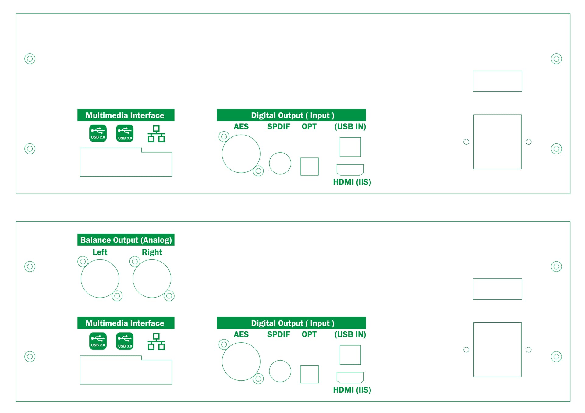

12.6" Display Volumio 播放器
應該是下方那個,因為有DAM1021 R2R 的XLR輸出.
下方的箱子有輸出窿位,其實內置什麼DAC都得可以

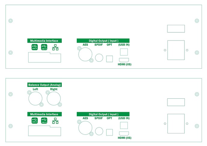

差點出事,之前用 Pi3B 作參考,Pi4 孔原來是反轉的,現在才發現,速速修正了。
:heart_eyes_cat: :clap: :clap: :+1: :+1: 辛苦小肥兄了

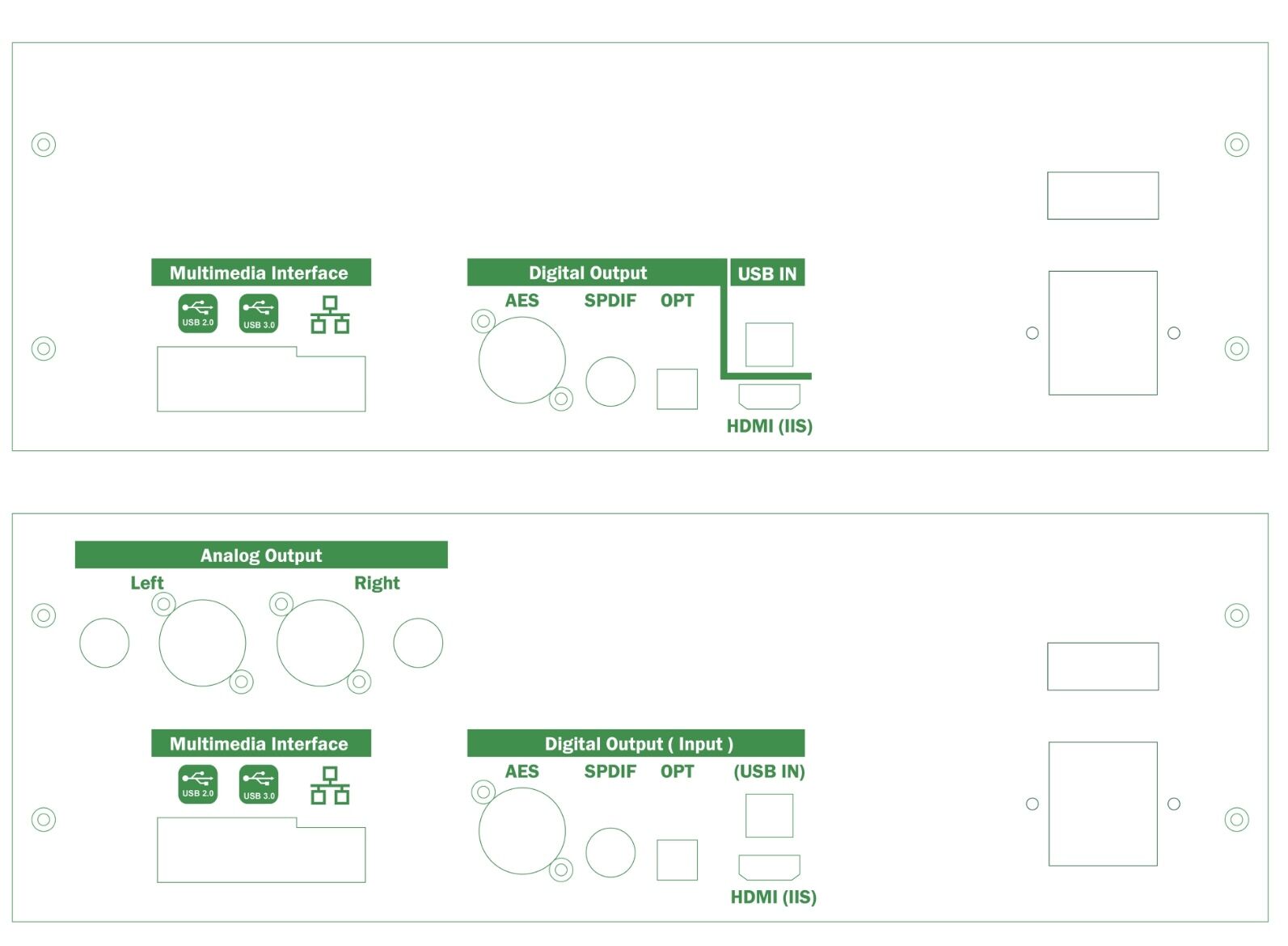

再來另一個

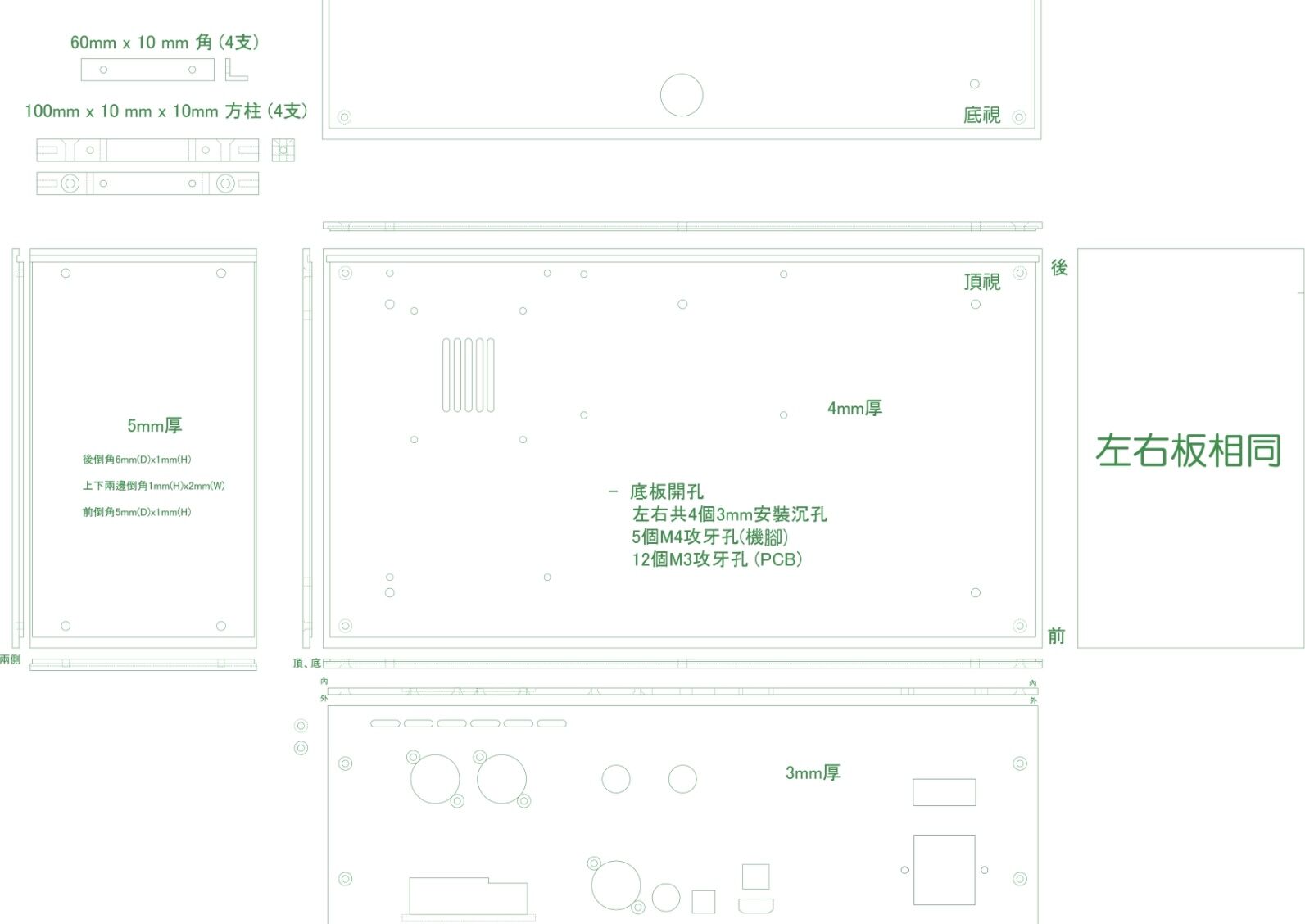

又有新版本

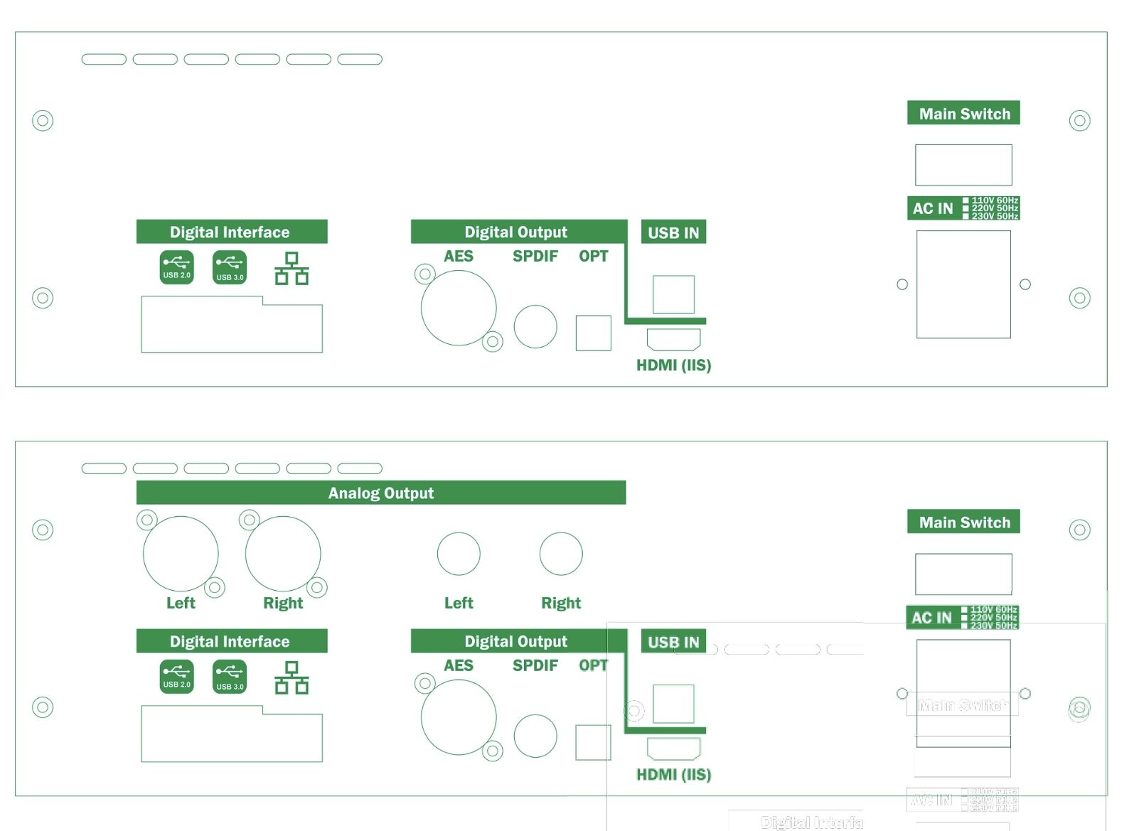

  • Pi 底下及機背加了些散熱孔,以免機內溫度過高
  • 更改 unbalance out 位置
  • 更改及新增 標識

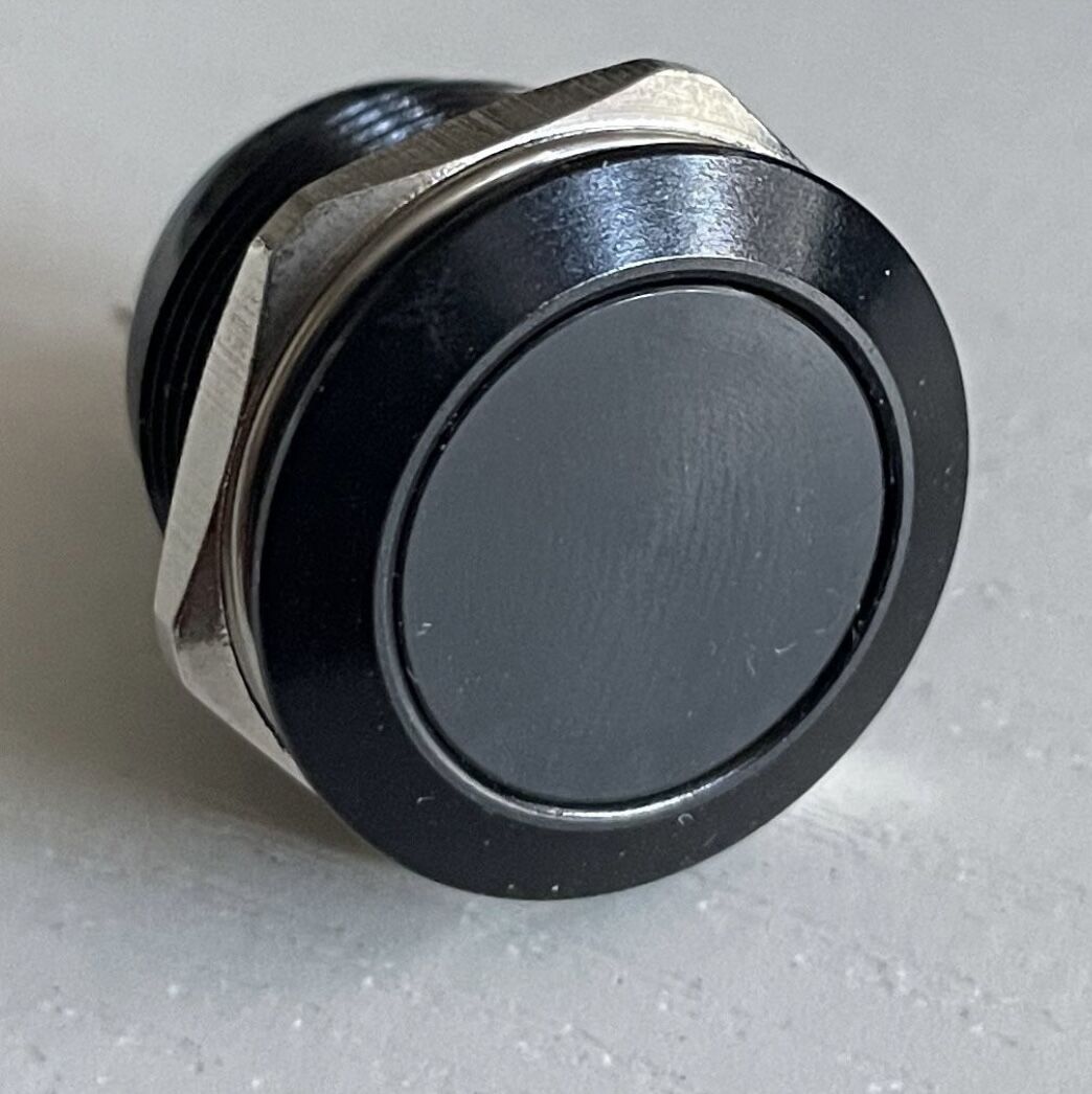

開關擺機後,如果機放櫃內,操作非常不便。
機背是主開關
機頂近前方會有一個軟開關
第一張圖紙頂蓋中間大孔(19mm)便是

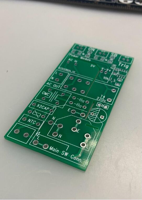

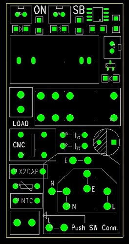

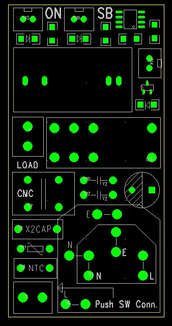

畫緊塊 One Touch switch 連 power supply 和EMI濾波的PCB板, 安裝在IEC插背上,大約4X8CM大小
2個讚
有了佢,以後就方便多了
初步試辦 :crossed_fingers: :kissing_heart:
1個讚
Kelvin, 我在等你件大作,留位plug 件R2R BALANCE 入去 :grinning:
今天會試One touch 電源開關板先, 放心機內己預留空間給 R2R DAM 1021
